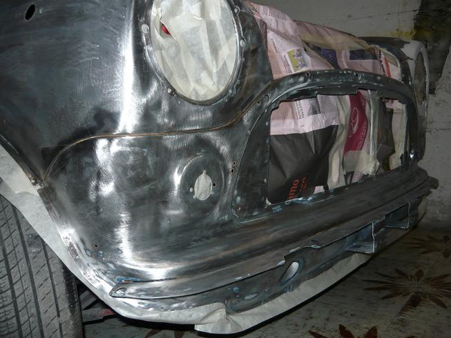

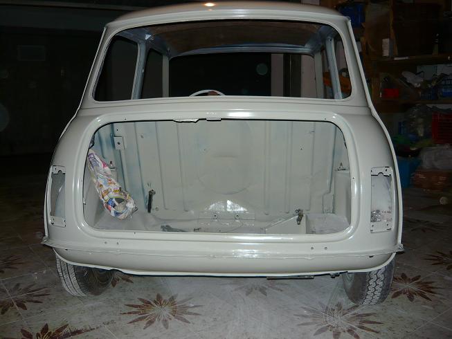

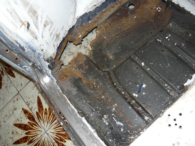

salve volevo condividere con il resto del forum il mio restauro la piccina l ho comprata nel 2005subito smontata ,mascherata alla buona il marciume, riverniciata e modificata secondo i gusti da ragazzino cui ero.
dopo 6 anni di servizio e maltrattamenti vari mi son deciso.e mi son promesso di far le cose per bene.
sono ormai da un annetto che ci sto lavorando queste sono le prime fasi di pulizia e ripristino lamiere.

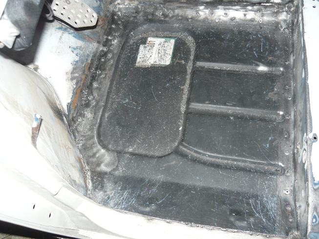

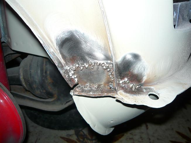

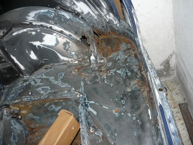

Messaggioda gino5 » 05/05/2013, 12:08

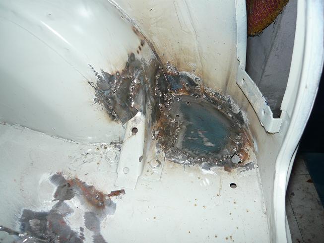

continua il restauro
avevo letto in una rivista ,la mini usciva senza radio ma con la ruggine di serie.verissimo.
dopo la sostituzione dei pianali anteriori e sottoporta completamente marci , portato a lamiera le parti piu brutte e rovinate dalla ruggine,(piu della meta dei pannelli esterni,)gli ho applicato una mano di fondo isolante,per bloccare la ste lamira nuda dalla corrosione .
dopo di che e iniziato il lavoro di rappezzare i buchi...di lavoro ne ho ancora molto!!!!

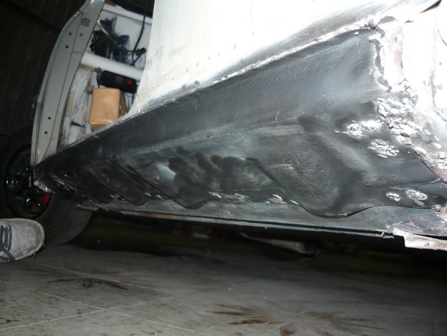

Messaggioda gino5 » 04/12/2013, 13:04
ciao e grazie.
si sto facendo tutto da solo,mi facilita il fatto di farlo di mestiere.
dopo tante smaroccate e tanto servizio giornaliero gli ho concesso quello che si meritava una bella sistemata..
se hai la ruggine sul pianale sicuramente anche i sottoporta saranno messi uguale ,essendo saldati tra loro...
se ti vuoi lanciare in qualcosa di simile sono disponibile a darti delle dritte.

Messaggioda gino5 » 04/12/2013, 13:09
per la cronaca ora son messo cosi....era da un po che non ci pensavo a tutto il lavoro che ancora devo affrontare :?

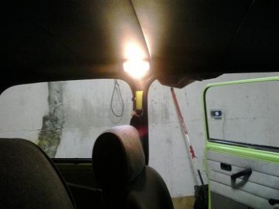

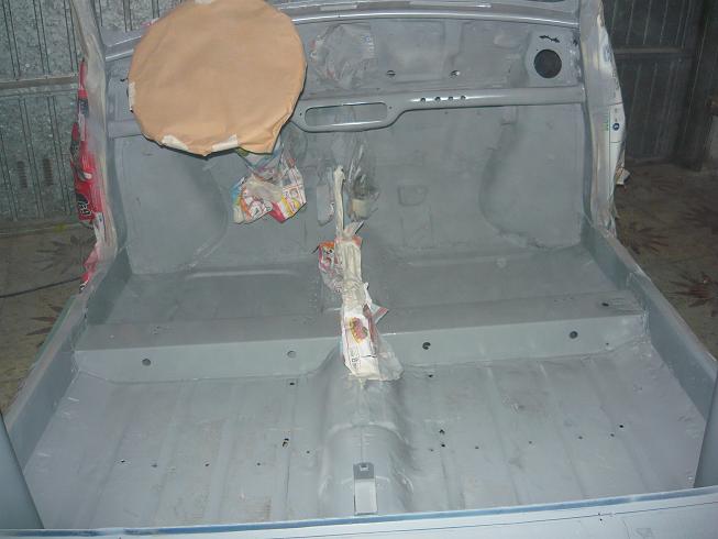

Messaggioda gino5 » 12/04/2015, 12:50
salve a tutti e da un po che non andavo avanti con i lavori.... lo spazio in garage non e un grosso problema....ma i soldi e di conseguenza la voglia erano poca...

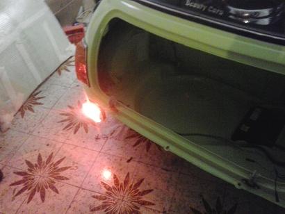

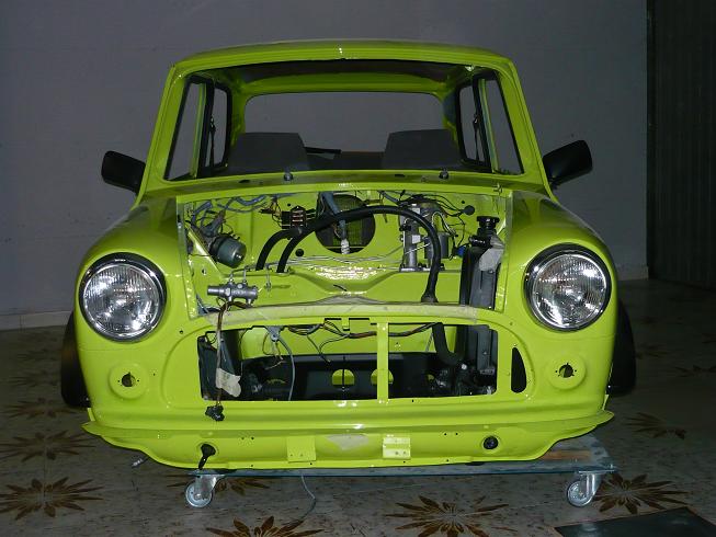

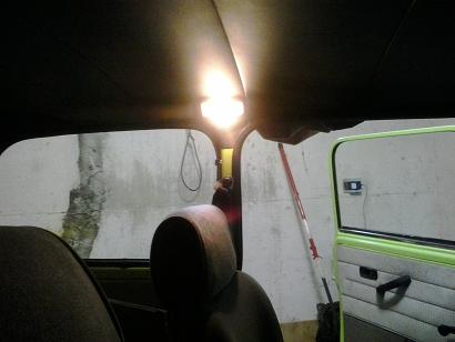

alla fine ho cambiato l intero cablaggio e i relè anteriore ....ci ho provato in tutte le maniere a sistemarlo ma era troppo pasticciato quindi mano al portafoglio e comprato nuovo ....l ho steso,bestemmiato, fatto le connessioni, bestemmiato, cambiato il pulsante 4 freccie che mi si e smontato in mano,bestemmiato ,rifatto il collegamento filo pulsante retro nebbia lampada che per qualche motivo nn arrivava correne, bestemmiato e dopo tanto scervellamento ora va tutto compreso luce interna con i interruttori della portiera mai andata.

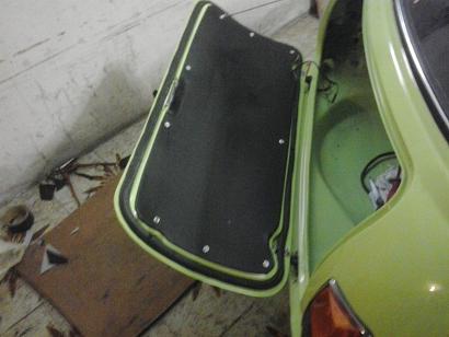

ho fatto di mano mia il pannello del baule ...tra materiali e tempo perso forse prenderlo su ebay era piu conveniente...pazienza oramai sta mini e un pozzo senza fine sono 3 anni oramai piano piano
il motore pulito e riverniciato piu diversi lavoretti ...diciamo che sono a un buon punto..
il lavoro fin qui svolto mi a fatto capire diverse cose sulla macchina che mi sarà sicuramente utile....
