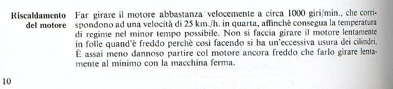

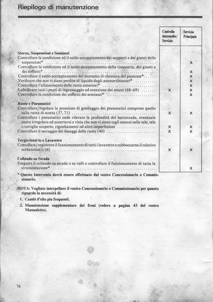

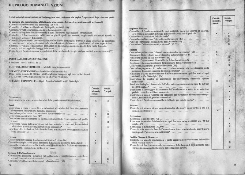

Ecco alcune pagine del manuale Italiano delle MINI CLUBMAN anni 80-81
consiglio su come riscaldare il motore a freddo
pagina2
Pagina1
