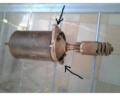

Ciao
basta solo che smonti i due bulloni che lo tengono ancorato al carter con una chiave presumibilmente da 14. (foto allegata)
Prima di fare ciò scollega il cavo di alimentazione che porta corrente al motorino. tutto quà...è un'operazione che richiede pochi minuti...rimuovi la griglia anteriore per facilitarti il lavoro!
motorino Mini.jpg (25.57 KiB) Osservato 3471 volte
