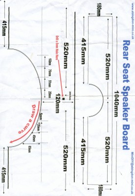

Schema Pannello posteriore per speaker sotto sedile
Illuminazione, impianto elettrico, kit luci e impianti audio/video
Messaggioda bumbum » 24/02/2012, 20:41
Allegato lo schema per realizzare il pannello, poi ovviamente vanno fatti i fori per le casse :D
