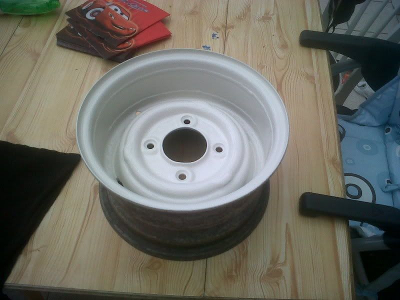

Mi sono innamorato dei cerchi in ferro a canale rovesciato..
per adesso ho comprato un seto da canale di 4,5 della cooper S:
ma non sono del tutto soddisfatto..io li VOGLIO con canale da 5,5, una cosa del genere:
sapete chi li produce, o qualcuno che li lavori aumentando il canale??

Ciao Mic sono d'accordo con te..sono fantastici! anch'io ho quelli da 4,5" della S ma per ottenere qualcosa in più secondo me bisogna rivolgersi ad un bravo carrozziere, e sacrificare altri 4 cerchi per recuperare il canale! adesso mi informo...

Li devo avere...la mia paura a farli fare ad un fabbro è che poi ad alte velocità vibrino, dev'essere perfetto il rotolamento

Belli veramente!!! Concordo nella tua paura di farli fare da un fabbro, devono essere perfetti, non si può scherzare sulla sicurezza!!

Trovato chi fa il lavoro:
Rigenera Ruote Milano S.R.L.
V. Dei Laboratori Olivetti, 46/48
20010 Pregnana Milanese
Tel.: (+39) 0293595054
Mi ha chiesto 50€ a cerchio, pero non mi faccio allargare il canale, mi faccio abbassare l'ET, quindi arretro l'attacco del cerchio!
Cosi facendo mi rimane il canale ottimale per la gomma e l'effetto rovesciato come piace a me!
