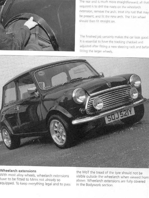

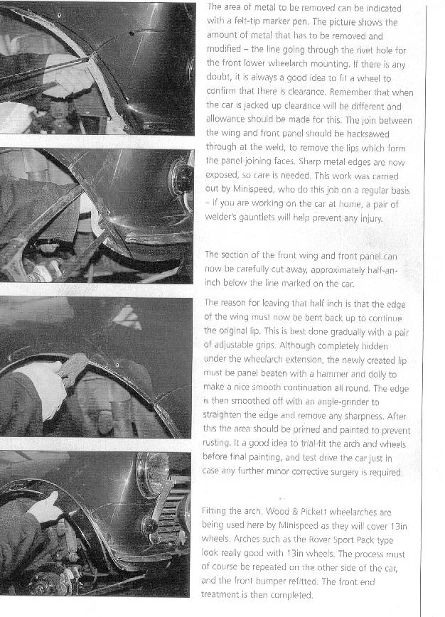

Modifica passaruota (archetti) per cerchi da 13 o gomme da 12 canale maggiore di 5, una modifica che spesso va fatta anche se si montano le YOHO 165 al posto delle 145.
Non tutti i modelli hanno problemi ma è consigliata questa modifica per evitare inconvenienti che possono essere anche seri e danneggiare la gomma e l'auto, e evitano anche rischi alla guida.

ma che archi sono quelli in foto W&P???

si originali W&P :-)

Io sto proprio montando gli W&P con cerchi 10x6 ultralite, ho fatto delle prove e sembrerebbe non toccare...
Anche perchè gli w&P si attaccano da sotto, sul labbro tramite rivetti, se si va a modificare l'arco, poi non tora più la giunzione agli estremi!
Te mi ricordo che sulla grigia li avevi montati con i 12x5, hai tagliato o no?
