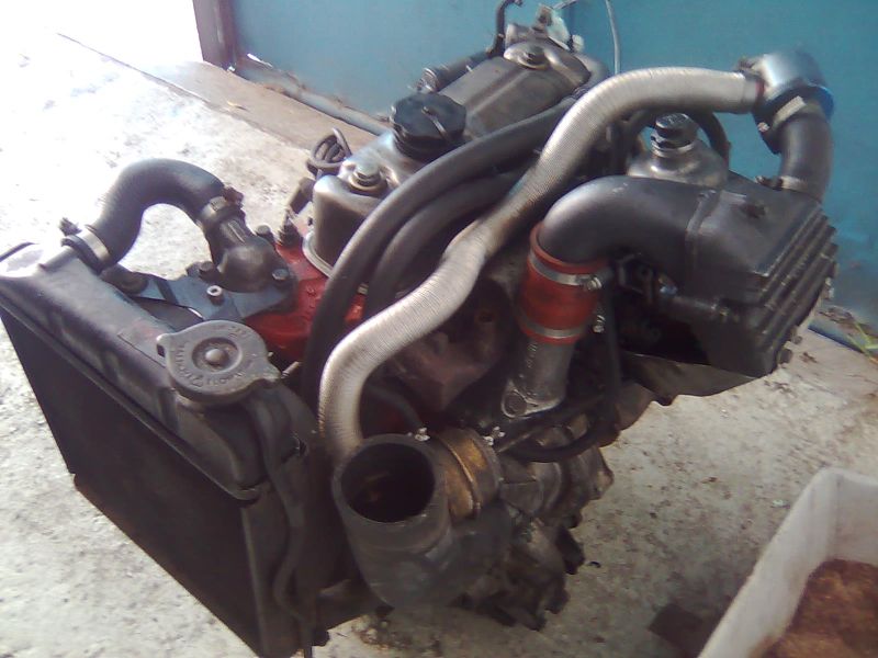

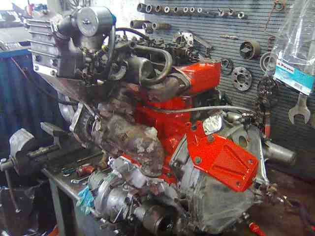

Ciao...ti allego due foto della turbo che ho fatto qualche anno fà, e nel link c'è l'ultimo volumetrico. Ciao ciao

Bel lavoro, però mi piacerebbe sapere un po di impressioni personali, affidabilità, prestazioni. lavori da fare di adattamente ecc..

Il compressore volumetrico anzitutto è sicuramente molto più semplice da installare...non occorre tagliare la carrozzeria in quanto non necessita ricavare alcun alloggio come invece avviene per il turbo; Non ha un cirquito di lubrificazione da collegare, perchè dotato del suo olio all'interno(che và cambiato ogni 5000mph); è facile a montare e a smontare in caso di necessità, mentre x il turbo necessita togliore ogni volta il motore! L'unica modifica necessaria x entrambe le sovralimentazioni è la decompressione del motore...il rapporto di compressione deve scendere intorno al valore di 8:1 circa, perciò necessita usare una piastra di decompressione (reperibile facilmente su ebay.uk) oppure lavorare la testa fino a raggiungere tale paramentro. Questo dipende dal tipo di motore che hai(HC10:1 oppure LC8,8:1).
Per quanto riguarda le impressioni di guida a mio personale parere sono entrambi molto divertenti...come del resto lo è a pari merito un buon aspirato fatto bene!
